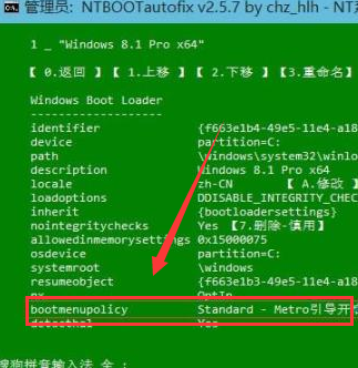

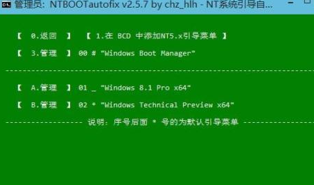

  2、双击打开---选择2【高级】---选择4【查看/管理BCD引导配置】就会看到下图
  3、选择A----再选择M

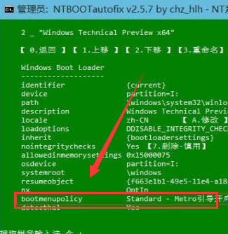

  4、之后选择0返回---再选择B----再选择M
  5、重启之后,你便会发现,你熟悉的那个引导界面又再次回来了
