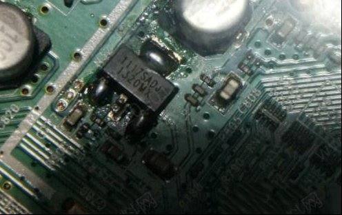

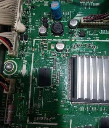

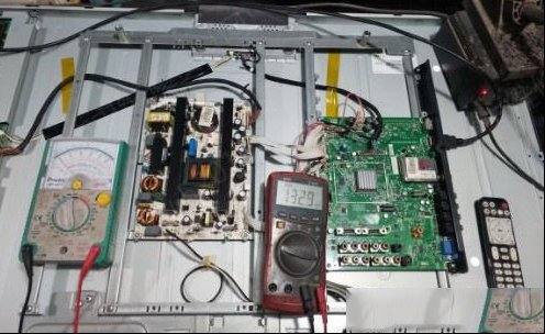

摘要: 收到同行送来的故障机壹台海信LTM40V68PK电视,用户说蓝灯亮不开机,通电试机5V、12V、24V都是正常,证明电源是好的,问题应该在主板上。仔细检测主板各组电压发现板子上居然少了个三端稳压芯片,看来是被别人动过手了的 ...
    收到同行送来的故障机壹台海信LTM40V68PK电视,用户说蓝灯亮不开机,通电试机5V、12V、24V都是正常,证明电源是好的,问题应该在主板上。仔细检测主板各组电压发现板子上居然少了个三端稳压芯片,看来是被别人动过手了的,也不知道上一任维修师傅为什么拆掉这个三端稳压。

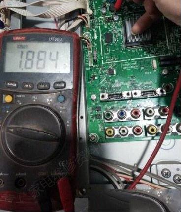

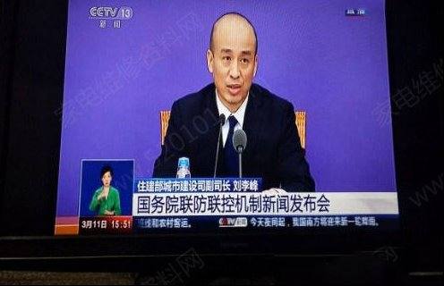

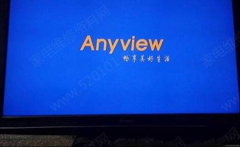

         测量芯片的一脚有两个分压电阻而不是直接接地,应该是个1117ADJ,旧板上拆一个装上去通电试机测量2脚电压为1.88V,这时熟悉的声音AnyView  Hisense出来了。顺便给他加了一段铜片散热,希望能经久耐用点。
