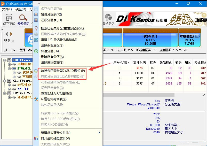

  4、 选择需要重新分区的硬盘,右键点击选择转换格式,大家要注意一点,重装win7和XP系统的选择MBR格式,而重装win8和win10系统的请选择GUID格式,转换过程中硬盘中的所有数据会被格式化,请注意备份;

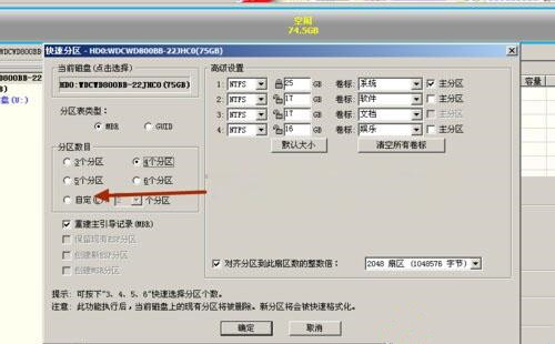

  5、 转换好之后进行快速分区,MBR格式的分区如下图所示,选择分区数目亦可自定义设置;

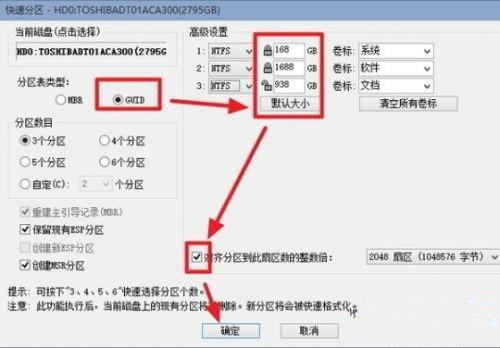

  GUID格式的分区如下图所示:
