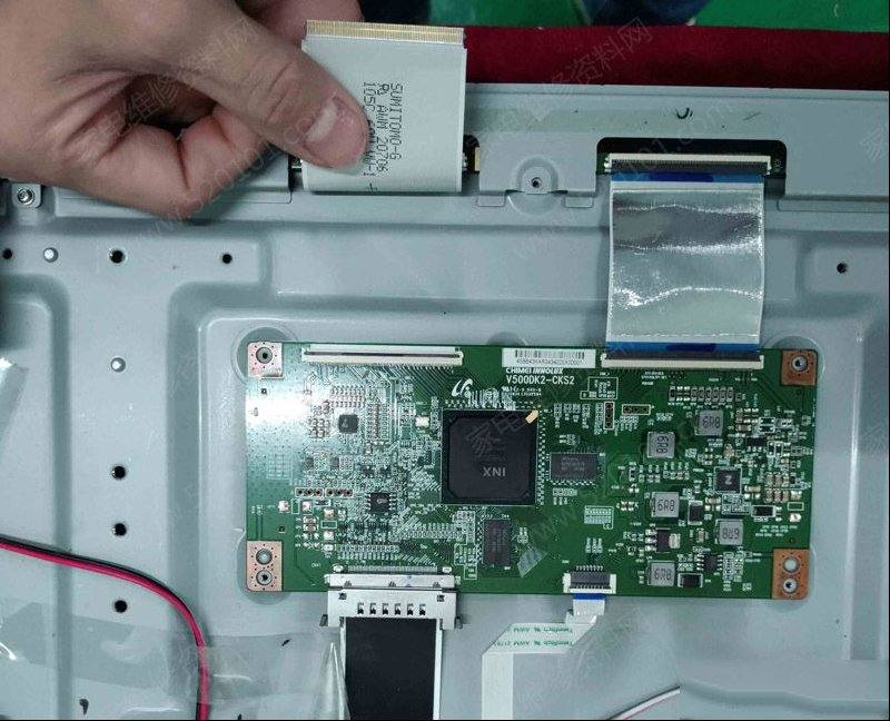

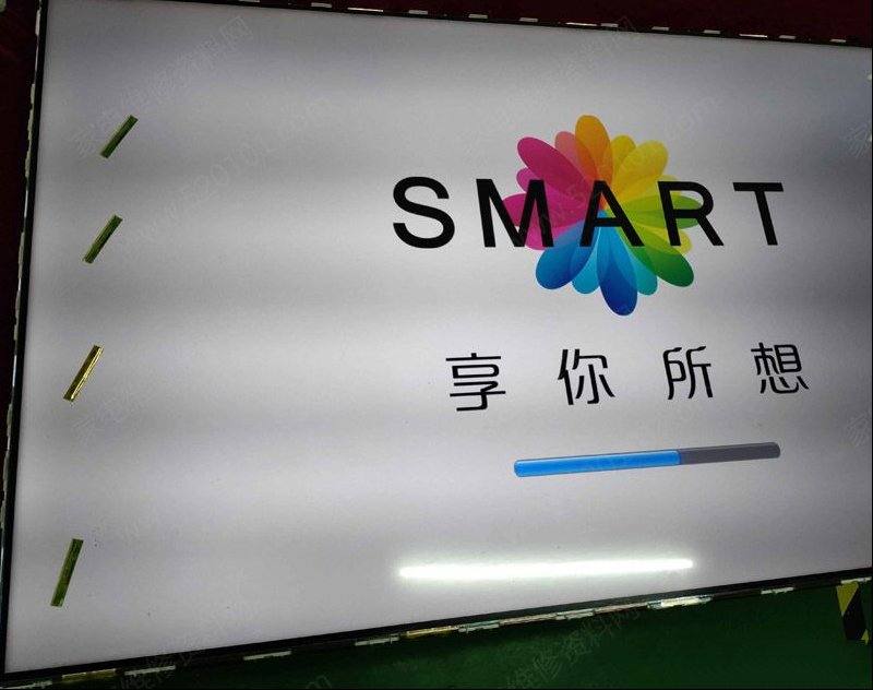

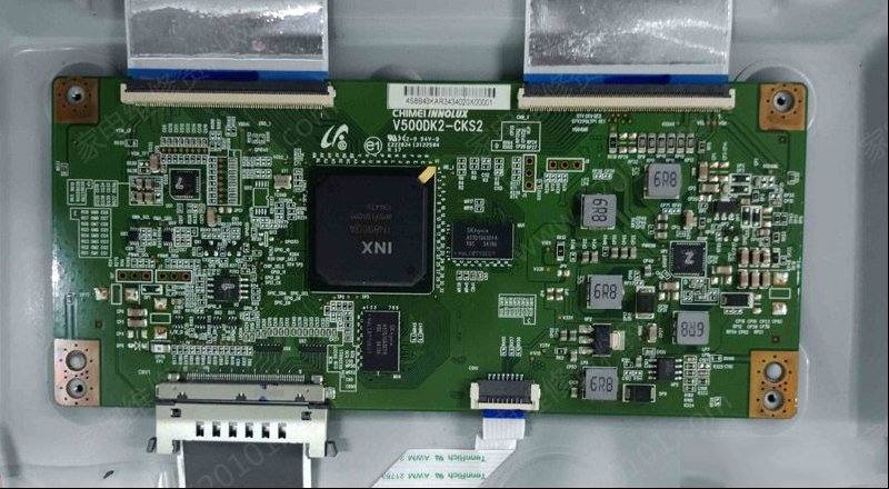

摘要: 收到同行送来的故障机壹台海信液晶电视LED42K680X3DU液晶电视,故障表现为灰屏故障,背光亮屏不显示。这台机器用的是奇美屏,然后分别拆开两边的排线试,把有问题的那边边上的驱动模组撕掉就行,此故障为这款屏的通病。 ...
