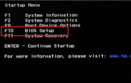

  1、首先我们重新启动计算机,在logo出现的时候使用热键开启bios设置,然后按下“F10”进入bios setup。

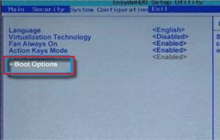

  2、然后在“configuration”选项下找到“boot options”选择进入。

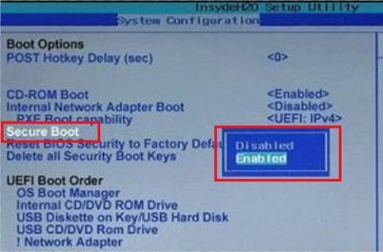

  3、接着找到其中的“secure boot”,将它更改为“Enabled”

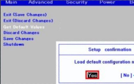

  4、最后按下“F10”进行保存,如果弹出对话框,选择“Yes”即可。
