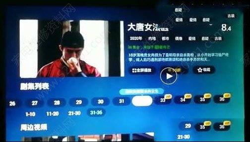

海信LED55K5500US液晶电视右半屏暗且轻微闪烁且颜色失真
2023-4-28 10:42| 发布者: 开心| 查看: 305| 评论: 0
摘要: 最近收到同行送来的故障机壹台海信LED55K5500US液晶电视,故障表现为开机后右半屏暗且轻微闪烁,颜色失真,首先测量屏幕的下边条VGH测点电压,是有的,而且20V很稳定。拆掉屏幕边框后,首先测量屏的右侧边耳COF(型号8698 ...

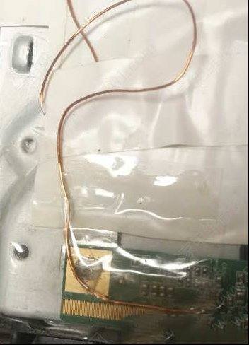

    最近收到同行送来的故障机壹台海信LED55K5500US液晶电视,故障表现为开机后右半屏暗且轻微闪烁,颜色失真,首先测量屏幕的下边条VGH测点电压,是有的,而且20V很稳定。拆掉屏幕边框后,首先测量屏的右侧边耳COF(型号8698-C C560)各点电压,发现VGH电压丢失,该机VGH设计正常值为20V左右,实测右侧四个COF对应的VGH点电压,不稳定且从0V到负值跳变,断电测量,4个边耳COF的VGH各点,与逻辑板和屏幕下边条的VGH测点均不导通,但是边耳COF的VGH各点是导通的,于是断定是屏的下边条与右侧边耳COF的VGH连线断了,决定采用飞线方式修复。
       飞线时为防止飞错导致故障扩大,在下边条与右边耳COF的VGH电压连线间串入了一个4.7K的电阻,上电测试时,边耳VGH已有稳定的16V电压,下边条的VGH仍然为20V且稳定,此时观察图像已基本正常了,于是可判断飞线位置正确,然后去掉4.7K电阻,将导线直连后通电测试机子,故障机修到这里,终于修好值得探讨。。
