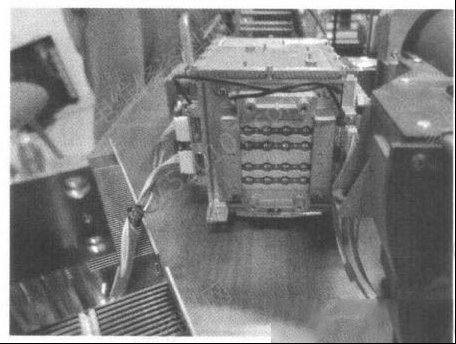

    收到其他维修同行的一台海信100K7900A型激光电视,开机后不定时关机,且故障灯(红灯)每秒闪烁一次。该机故障灯每秒闪烁一次,表明机内温度过高,机器进入关机保护状态。本机有三个NTC感温头,分别为进风口温度NTC、激光器A温度NTC和激光器B温度NTC,其中任何一个NTC感温头异常都会出现上述故障。
         本着由简到繁的原则,首先拆开机器观察进风口及出风口灰尘是否过大(如果灰尘过大,将导致进出风不畅,进而温度过高),如果基本无灰尘,则进入总线打开菜单,查看NTC感温头的温度,进而确定故障部位。
        方法如下:在调节图像对比度状态下,按压数字键“1、9、6、9”进入总线,这时屏幕左上角会出现“M”字符,接着按工厂遥控器(型号:NR-32901)上F2键,屏显示风扇转速及感温组件温度,如图1所示。
        本机的进风口风扇温度为29度,正常;但激光器A温度为52度,激光器B温度为63度,两者之间差值11度,不正常,正常时两者温度应该很接近。
        另外,激光器保护的阈值为65度,即温度达65度时会保护关机,出现红色故障灯每秒闪烁一次的现象。拆开激光器A和激光器B散热片,涂抹足量的导热硅脂(如图2所示)。
        装机试验,故障依旧,看来故障原因并非散热不良,而是激光器自身有问题。于是更换激光器后再试机,故障机修到这里,终于修好值得探讨。。
        提示:在实际维修中,若怀疑某路温度过高引起热保护,可在该路NTC的两个引脚间并联一只10K电阻(功率不限),这时检测电路会认为当前此路NTC感知温度约为25度,从而解除保护。
