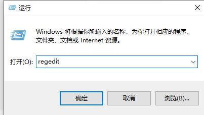

  1、先在键盘上同时按下“win+r”,就可以调出运行对话框。
  2、在其中输入“regedit”,回车确定,就能打开注册表编辑器。

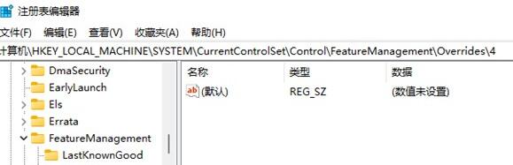

  3、打开后复制这个路径到上方路径框中:“HKEY_LOCAL_MACHINE\SYSTEM\CurrentControlSet\Control\FeatureManagement\Overrides\4”

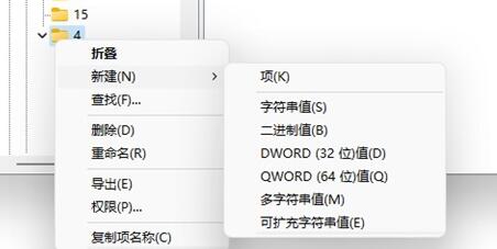

  4、然后右键选中“4”文件夹,新建一个名为“586118283”的项,如图所示。

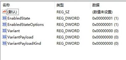

  5、接着在新建的项中再新建5个“DWORD值”分别命名为“EnabledState”“EnabledStateOptions”“Variant”“VariantPayload”“VariantPayloadKind”
  6、将他们的值分别设置为“0x00000001”“0x00000001”“0x00000000”“0x00000000”“0x00000000”
  7、设置完成后只要重启电脑,然后右键菜单中就会出现刷新了。
