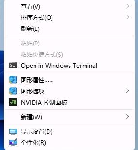

  1、我们可以在右键菜单中点击最下方的“show more options”
  2、这样就能看到原版win10的右键菜单选项了。

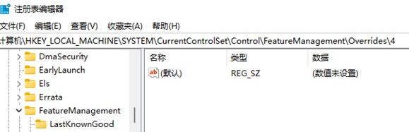

  2、在运行中输入“regedit”,回车确定打开注册表编辑器。
  3、在注册表编辑器中,定位到如下位置:“HKEY_LOCAL_MACHINE\SYSTEM\CurrentControlSet\Control\FeatureManagement\Overrides\4”

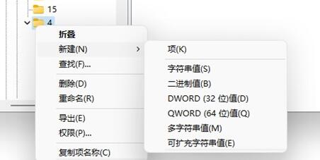

  4、然后在其中新建一个名为“586118283”的项,如图所示。

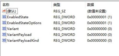

  5、最后在其中新建5个“DWORD值”分别命名为“EnabledState、EnabledStateOptions、Variant、VariantPayload、VariantPayloadKind”然后数值根据图中数据进行设置。
  6、设置完成后重启电脑,我们就可以发现自己的win11右键菜单变回了原来的样子。
