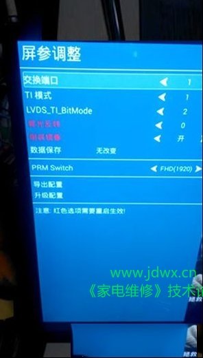

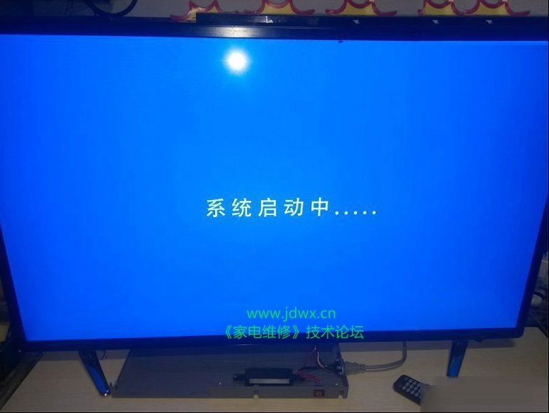

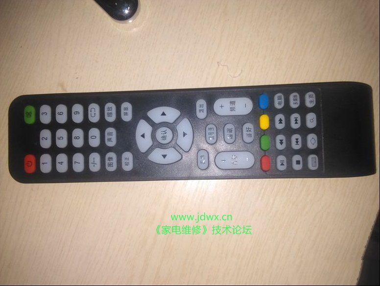

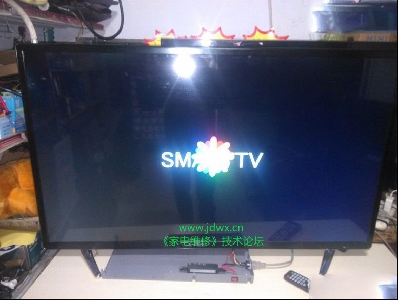

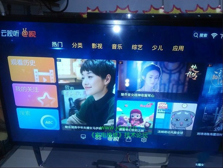

    最近收到同行送来的故障机壹台杂牌康下电视开机卡再开机画面进不了系统,怀疑系统坏了,花钱买来数据刷机,将下载来的数据放到U盘的根目录,将U盘插到USB接口 ;插上电源电视机会自己进入刷机进度条自动完成刷机,刷机完成会进入系统此时的画面是颠倒过来的,并且画面不清晰有重影;不用着急 用原装遥控器进入总线调试一下。进入方法:信号+数字键2、5、8、0进入,进入可以看到有一项是屏参调整选中按确认进入;选择倒装镜像调整到“开” 交换端口调整到“1”选到数据保存 然后把电源插头拔掉 ,然后再插上开机等待进入系统一切正常。
