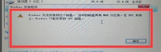

  1、如图所示,windows无法安装,无论是格式化还是删除分区都没有办法搞定,这是因为你的磁盘是老式的MBR分区表的缘故,多半是你系统之前是安装的windows7的缘故。

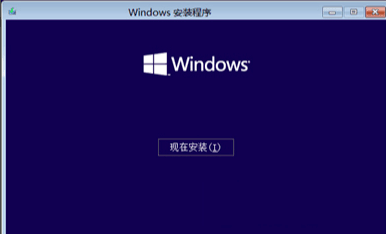

  2、首先使用u盘启动,进入安装界面,选择现在安装。

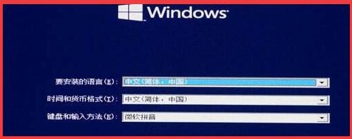

  3、接着在选择语言的这个界面就不要动了,按shift+F10,就会启动一个命令符程序

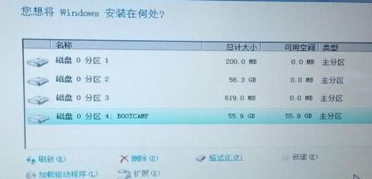

  6、接着在选择安装位置里面,将前两个分区删除,也就是系统分区和逻辑分区,选择第三个分区,然后点击下一步就可以正常安装系统了。
