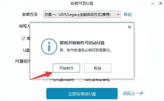

  1、首先下载微PE工具箱,然后制作U盘启动盘,完成后将U盘插在电脑上。
  PS:U盘制作成PE工具会清理所有的U盘数据。

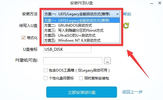

  选择安装方案,推荐选择“方案一”
  2、选择好以后点击“立即安装进U盘”,然后点击“开始制作”。

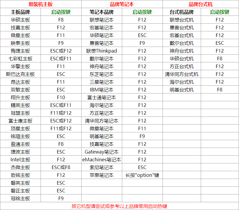

  1、启动电脑电源键——按F11键 (开机界面停留几秒的按键会显示按键,一般默认F8/F11/F12)

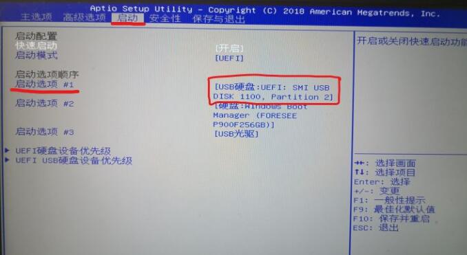

  2、不能直接进PE的电脑需要进入BISO主板设置启动顺序。(能直接进PE就不用设置启动顺序了,老主板才需要设置)
  (1)默认进入BIOS界面按键是DELETE和F2键位。
  (2)按方向键的左右,移动到启动这一栏,英文名是BOOT,然后把有UEFI、USB硬盘等字样的选项移动到第一启动项,我电脑的BIOS是使用加号+和减号—移动
  PS:英文的用户位置一样即可,也可以修改成中文(特别老的主板不支持,支持的在进入第一页就有修改的)。
  移动完成后,按下F10,或者到保存与退出那一栏选择保存变更并重启按下ENTER键。

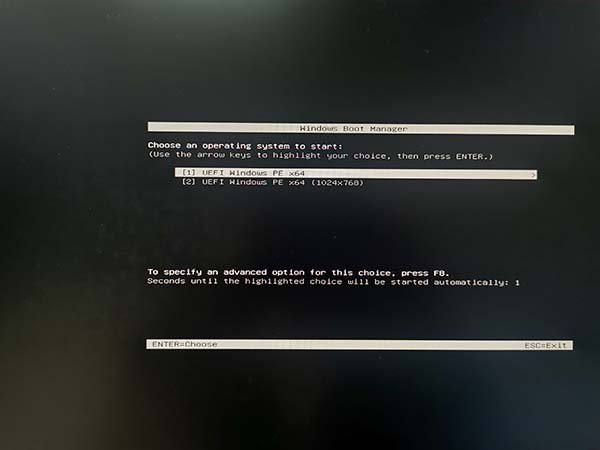

  4、这里选择第一个进入即可(这里是选择分辨率,没用影响。)

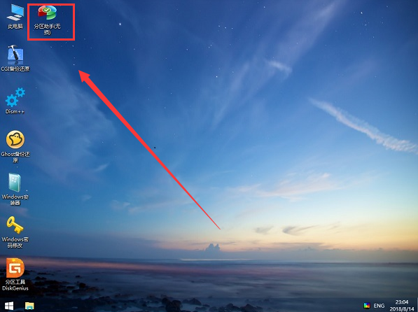

  5、进入的微PE界面。看到这个界面就算是进入PE系统了。接下来就是系统分区了。

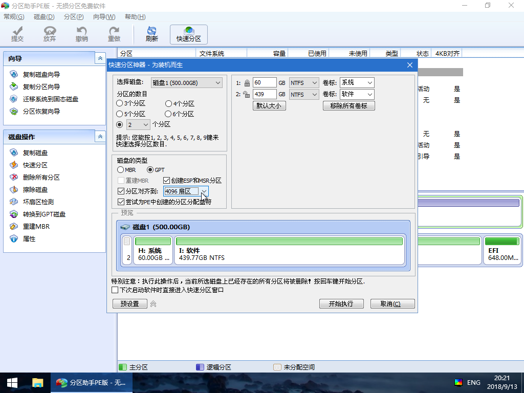

  PS:点击分区助手(无损)也可选择分区工具DiskGenius,这个PE工具是自带的。这里小编用的是分区助手本质上没用什么区别。
  6、进入软件之后点击快速分区,会弹出一个分区的设置框,这里根据自己的需要设置。
  (1)分区数量最好大于1个,也就是说最少两个,把C盘和其它盘分开。
  (2)磁盘的类型推荐使用GPT(GUID)类型,MBR类型是基本淘汰的类型了,只有老式电脑和主板才会使用,当让不支持GPT的要选择MBR。
  (3)分区对其到:2048扇区。磁盘大小C盘建议大一点,最好是100GB。
  (4)建议用固态硬盘的直接作为系统盘,启动和安装使用起来都会流畅很多。
  PS:能直接快捷键进PE的一般就可以使用GPT(GUID),需要设置启动顺序才能进入的只能使用MBR。

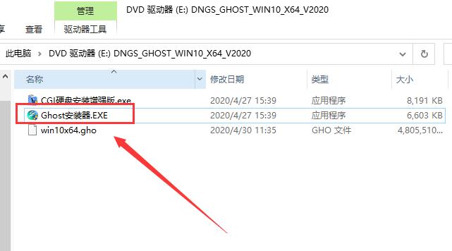

  7、分区完就可以直接安装系统了,找到下载好的ISO文件,右键点击装载。点击ghost安装器即可。
  PS:提示使用不了的用户,点击CGI硬盘安装器增强版,选择C盘还原即可。

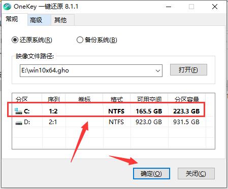

  8、点击打开exe一键安装程序之后,选择C盘(系统盘)进行安装,点击确定即可,这里注意不要选择错了。
  PS:这里会进行ghost硬盘文件复制,等待一段时间完成后,重启电脑即可。(修改过启动项的用户重启前需要拔掉U盘。)

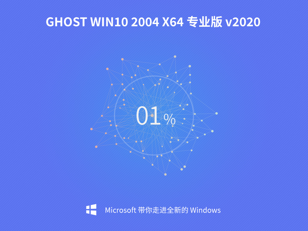

  9、随后系统就会自动的进行安装,用户们只需耐心等待即可。

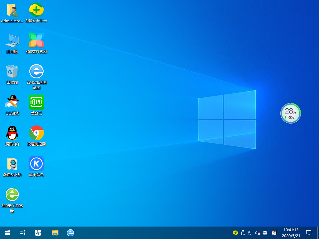

  10、还原完成后,开始安装系统,系统安装完毕之后,重启即可正常使用。
  11、所有安装步骤完成,自动重启,既可以使用系统了。本系统集合了最新的驱动,用户可以不用单独安装驱动。
