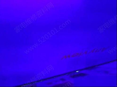

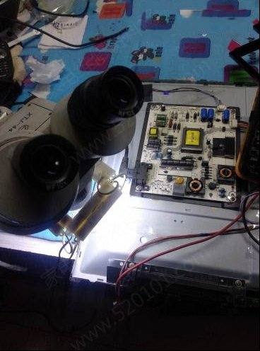

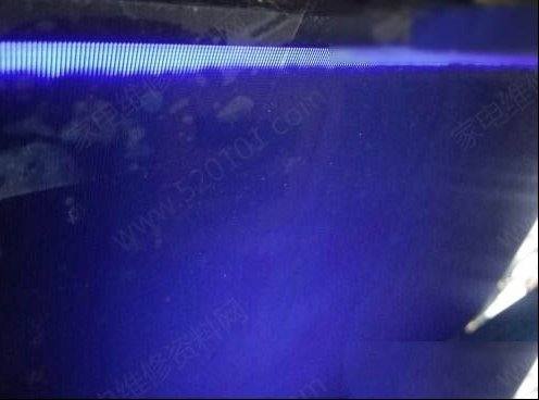

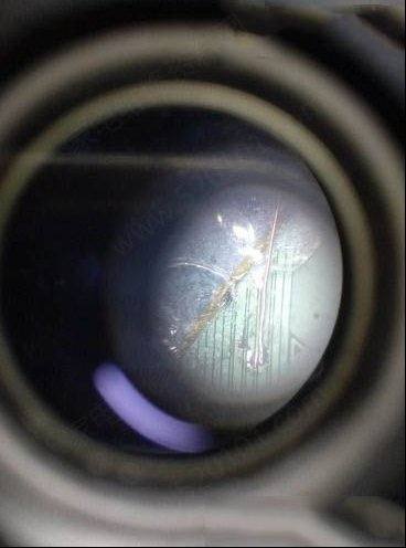

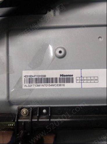

用飞线法修复海信LED32K20JD灰屏图像有蓝色条状故障
2023-4-28 10:42| 发布者: 开心| 查看: 136| 评论: 0
摘要: 最近收到同行送来的故障机壹台海信LED32K20JD液晶电视,故障表现为打开屏幕灰屏只有下部一条蓝带,网上查询是屏vgh断,网上找到一个飞线图但模糊看不清楚,经过摸索修复成功,特发此文供同行参考。 ...
