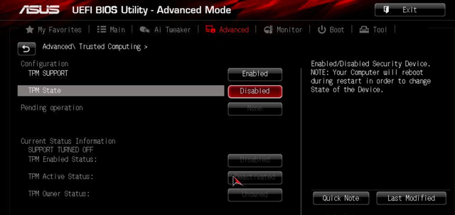

  硬件支持win11检测却过不了:
  1、其实电脑显示无法运行win11的原因是因为bios设置中的TPM相关选项没有打开导致的。
  2、只要关机然后进入bios并将TPM设置为“开启”再重新检测一次就可以解决了。
  3、AMD处理器的选项名字为“AMD CPU ftpm”。
  4、英特尔处理器的名字为“TPM状态”一般在“advanced”或者“security”选项中即可找到。
