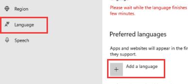

  2、在时间和语言中点击左边栏的“Language”选项,然后在右侧点击“Add a language”

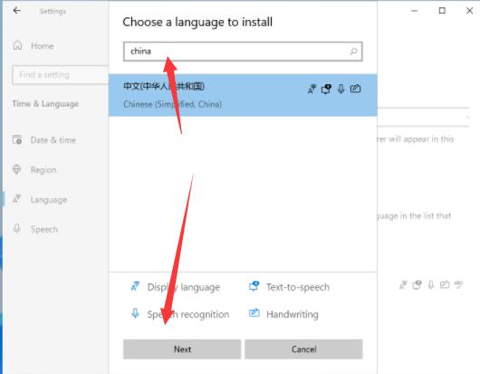

  3、接着在上方搜索框输入“china”,选择中文并按下方的“Next”

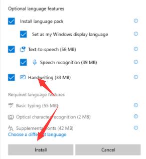

  4、在弹出界面中勾选所有选项,再点击“install”

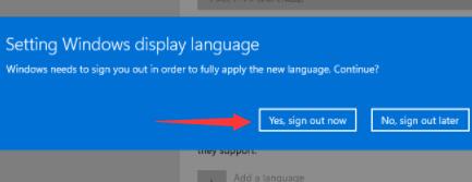

  5、然后系统需要注销来重置语言,点击“Yes,sign out now”,之后等待注销并重启就可以了。
