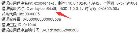

      很多朋友在使用win11系统时,遇到了界面再不停刷新的情况,这可能是因为一些文件出现了问题,我们可以通过在事件查看器中查看问题文件,再将该文件进行删除就可以解决了,下面就一起来看一下吧。
  win11界面刷新怎么设置
  1、首先在我们遇到不停刷新的问题时,右键点击开始菜单,选择“事件查看器”
  2、接着在左侧边栏选择“windows日志”,然后双击右侧的“应用程序”打开。
  3、在其中就可以看到错误日志了,查看是什么文件造成的界面刷新问题。
  4、例如这里可以看到是“overlaylcon64.dll”文件出错。
  5、那么我们只要在搜索框中搜索这个文件,找到它,然后删除即可。
