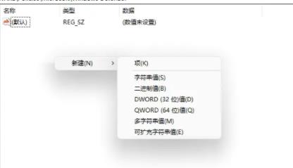

  3、选中Windows Defender在右侧空白处右击新建一个DWORD32位的值。

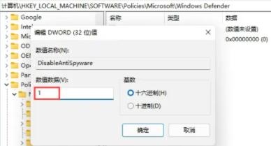

  4、建好之后重命名为“DisableAntiSpyware”,并且将数值改为1。

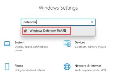

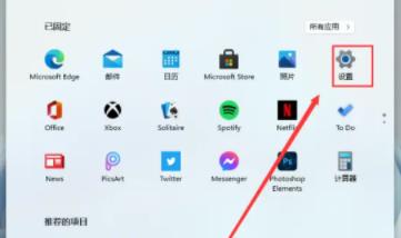

  5、之后在桌面打开设置。
  6、进入设置搜索defender并点击即可进入防火墙设置。

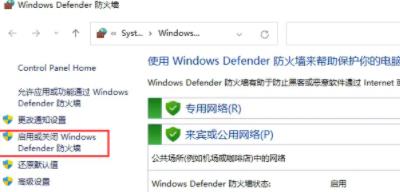

  7、在右侧点击“启用或关闭Windows defender防火墙”。

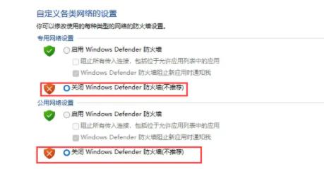

  8、此时需要将防火墙全部关闭,然后在安装语言包就没问题了。
  以上就是win11错误代码0x800f0950怎么修理,将电脑安全软件全部关闭在操作哦~想知道更多相关教程还可以收藏本站。
