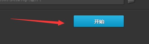

  4、点击“开始”。

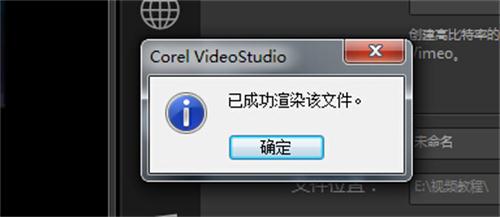

  5、最后等待渲染完成就可以成功导出了。
