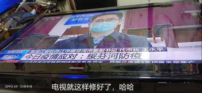

    收到同行送来的故障机壹台海信TLM46V86PK液晶电视,型号如下图,上电开机,指示蓝灯亮,不开机故障,首先拆后盖,测量ON/OFF开机电压,3V左右电压一出现立即降为0V,除了5V待机电压存在,其他的12V;24V等电压全无,用摄子短接ON/OFF端与5V之间,只见电源板工作指示灯亮起,测量12V、24V等电压都出现了,说明电源板正常,问题出在主板上。
     接着用手按面板上的待机键,见按键上的蓝灯指示亮起,虽然有反应,过一会儿又自动灭掉,但测ON/OFF电压始终不出现,感觉主板程序有问题。于是拿出RT809F,连接主板上的VGA接口,再接上电脑,在线读起主板上的程序,在编程器校验读起的程序时,突然见电源板上的工作指示灯亮起,接着就听到电视启动的声音“海信”后,只见电视背光亮了,这电视就这样修好了,应该是编程器校验修复了错误程序。
