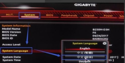

  2、接着先在“system”下把语言改为中文。

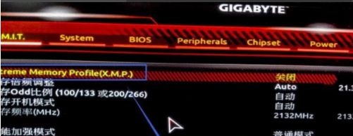

  4、接着找到图示位置的设置,如果是关闭就将它开启。

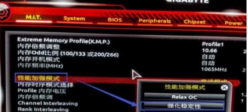

  5、然后在下方把性能加强模式更改为稳定增强或者稳定模式。

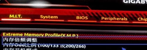

  6、最后我们就可以在内存倍频调整中更改内存频率了。
