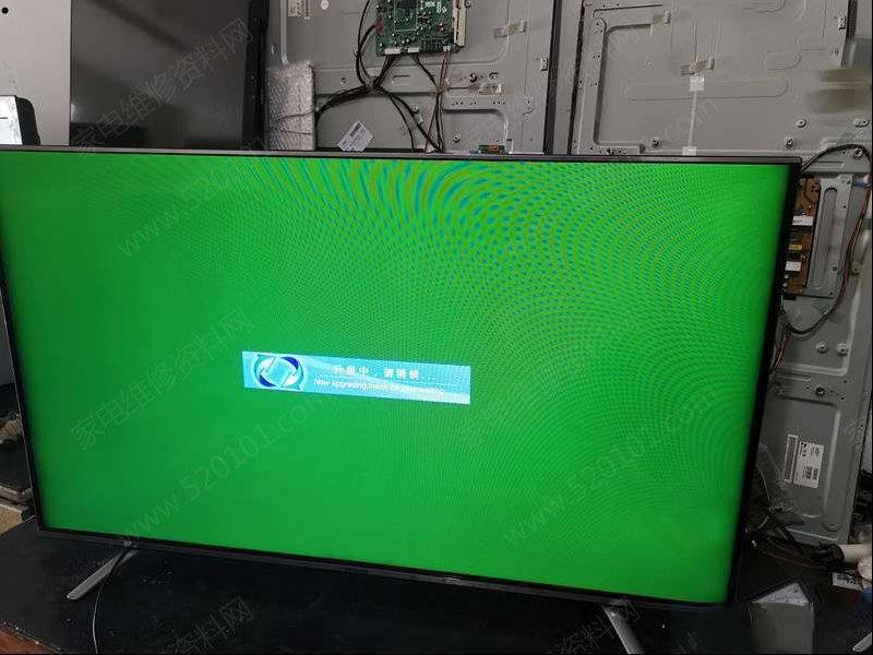

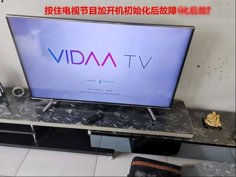

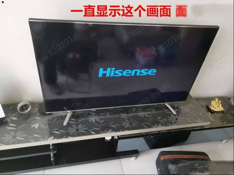

    最近一客户打来电话说他家有收到其他维修同行的一台海信电视开机后一直显示海信字母不可以正常收看,让他加微信拍照相关型号报价后下载好数据上门。没来之前已经讲好先升级试下,插U通电不进入升级状态,按住电视节目+键开机显示了一下升级后过一会儿进入初始化状态故障没有排除,于是把电视拉到店里面。

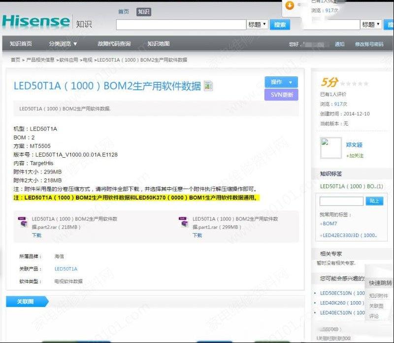

         在海信售后网站下载的数据(海信LED50T1A液晶电视刷机升级数据包)解压出来的是TargetHis文件,回来后把U盘重新格式化,前面下载的数据复制到新建的Hisense_5505名称的文件夹, 把TargetHis文件夹里面的PKG文件复制进去并改名称为upgrade_loader.pkg,又把以前解压出来的TargetHis文件夹也放入U盘,安全退出U盘后拔掉U盘插电视离高频头最近的USB口上,通电开机的同时快速按遥控音量减键直接进入升级状态。

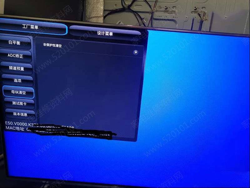

       升级成功后电视音量平衡下按压遥控1969进入工厂菜单,在工厂菜单选项中找到“清空母块”后清空母块。
       经多次试机一切正常交于用户使用。
