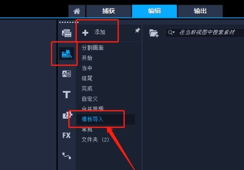

  2、解压完成之后打开会声会影,点击图示位置按钮,然后选择“添加”中的“模板导入”

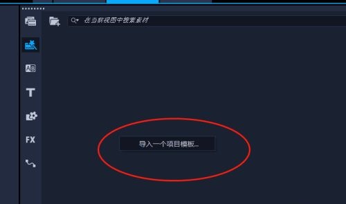

  3、然后我们点击空白处就可以选择“导入一个项目模板”了。

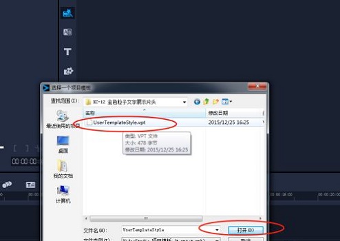

  4、点击之后,找到我们之前下载的模板并打开它。

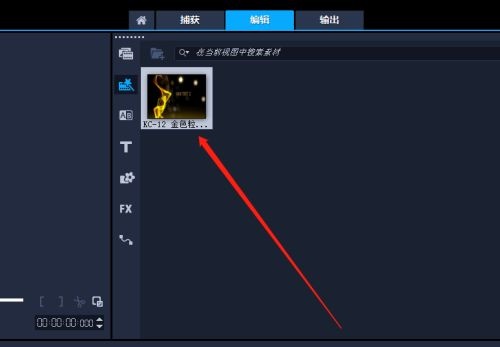

  5、我们就可以看到模板已经导入成功了,然后就可以直接使用这个模板了。
  以上就是会声会影下载的模板导入教程了。我们还可以用相同的方式导入多个模板一起编辑。想知道更多相关教程还可以收藏本站。
