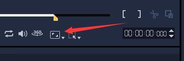

  1、首先,如果我们没有在下图位置更改过视频长宽比,进行其他操作时是不会改变原视频长宽比的,直接导出就可以了。
  2、如果我们曾经改变过视频的长宽比,也可以在导出界面使用相同的方式将它修改回来。

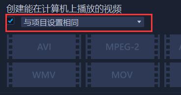

  3、但是如果我们的原视频是比较特殊的长宽比,无法在软件中选择,那我们只能在导出时勾选“与项目设置相同”。

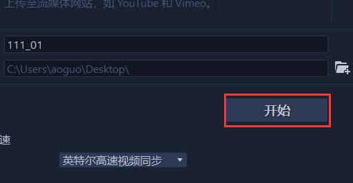

  4、之后再进行导出视频就可以让长宽跟原来的一样了。
