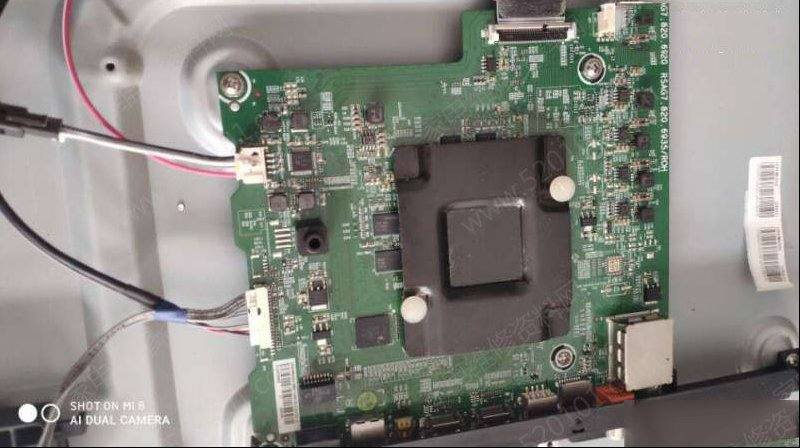

摘要: 收到同行送来的故障机壹台海信LED43M5000U液晶电视,故障表现为卡开机画面,升级升不进去,主板RSAG7.820.6935/ROH,怀疑EMMC有坏道了,海力士8G的,拆下来用809H检测使用率已经60-70%了,于是先用809H离线备份,准备找 ...

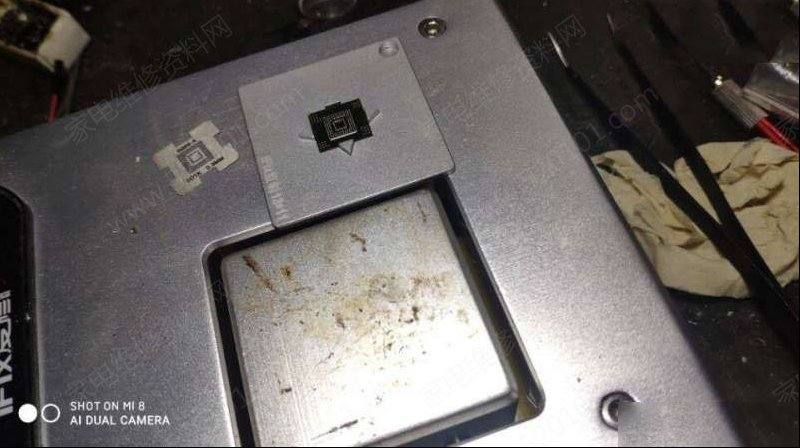

    收到同行送来的故障机壹台海信LED43M5000U液晶电视,故障表现为卡开机画面,升级升不进去,主板RSAG7.820.6935/ROH,怀疑EMMC有坏道了,海力士8G的,拆下来用809H检测使用率已经60-70%了,于是先用809H离线备份,准备找一块新的写进去试试,折腾半天没找到相同型号的,于是从旧板上拆了一块三星8G的,写入刚才的备份,焊上后打印信息就显示短短几行,最后一行显示显示AUTH_FAIL,心想估计是不能代换吧,于是某宝买了几块,今天到货了,再次写入当时的备份,焊上去后接好串口线,打印信息还是到AUTH_FAIL就停了,心想是不是其它地方被我焊坏了,打开百度查到AUTH_FAIL是鉴权失败,这下明白了,肯定是属于绑定主芯片ID的高安加密了。

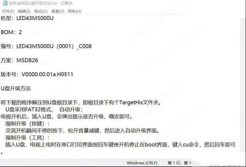

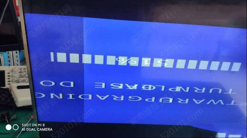

         于是从量产软件里开始找,没有这台电视的量产,找到个led43m5600uc的,与现在修的板子方案相同,再次拆下emmc,离线写入量产,焊上后再次通电,久违的开机画面出现了,但是由于屏参不同,显示不正常,下载与机子对应的升级软件,插u盘强制升级,顺利刷机完成,进工厂模式选择非保护性清空母块,再次重启电视,连接wifi,把系统软件各种更新,用u盘装当贝市场,再下载两个直播软件,画面清晰流畅,修复完毕。
