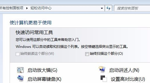

  1、开始-》控制面板-》轻松访问中心,打开屏幕键盘,如下图所示:

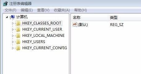

  2、点开始-》运行-》使用屏幕键盘输入regedit,然后点回车,打开注册表编辑器,如下图所示:

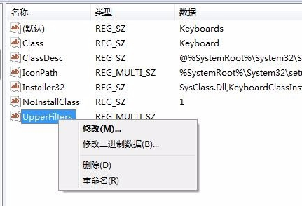

  3、定位到HKEY_LOCAL_MACHINE\SYSTEM\CurrentControlSet\Control\Class\{4D36E96B-E325-11CE-BFC1-08002BE10318},然后删除右侧的UpperFilters,如下图所示:

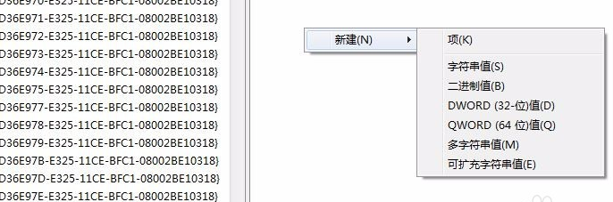

  4、重启电脑,然后重新使用屏幕键盘进入注册表编辑器
  重新定位到HKEY_LOCAL_MACHINE\SYSTEM\CurrentControlSet\Control\Class\{4D36E96B-E325-11CE-BFC1-08002BE10318},
  然后删除右侧添加字符串UpperFilters ,内容为kbdclass,如下图所示:

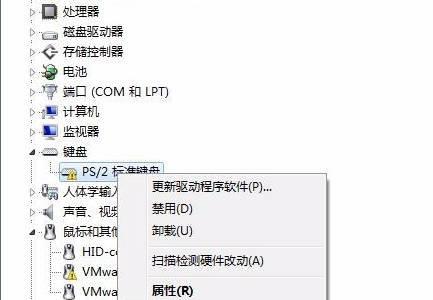

  5、桌面计算机图标鼠标右键
  设备管理器
  ,打开设备管理器窗口,对住PS/2键盘鼠标右键
  点卸载
  ,如下图所示:
  6、点设备管理器窗口的第2排最后一个图标扫描硬件改动,此时发现键盘驱动正常,可以正常使用了,本次修复结束。
