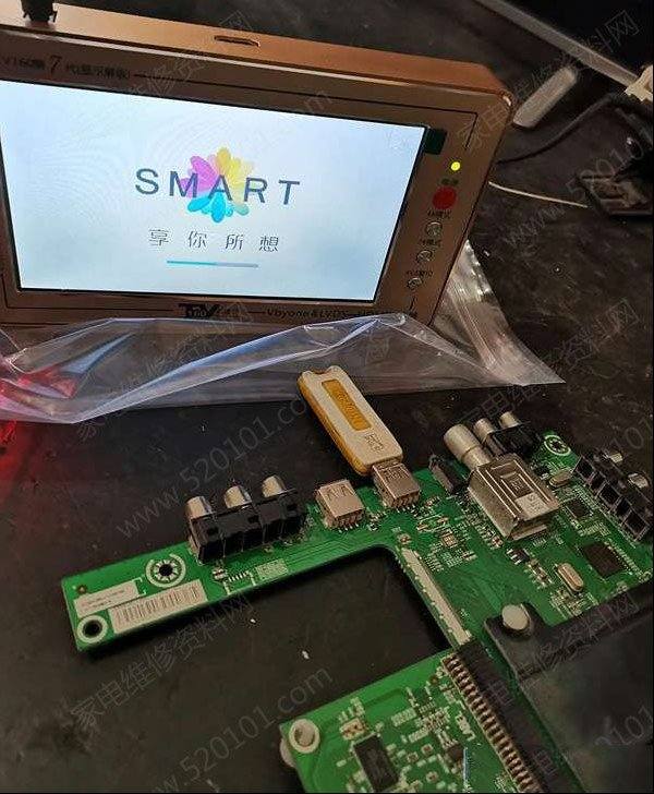

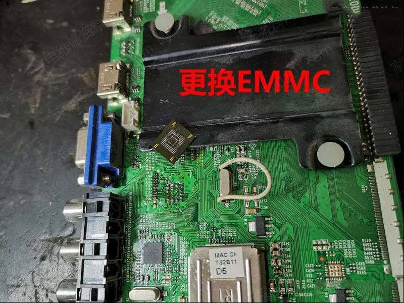

    一同行拿来一块海信液晶电视LED58K280J主板,原装故障是背光亮无图像,他用U盘升级了一下直接不开机了。通电试了下指示灯亮按遥控无反应,用编程器接主板VGA口也无打印信息输出,准备清空EMMC程序写引导提示Read eMMC ID Failed(读取EMMC ID失败),直接写引导也是这个错误提示。
       测主板电压和EMMC附近电阻阻值也没发现异常,用RT809H编程器飞线准备备份EMMC程序无法联机,这款主板EMMC芯片爱坏,于是决定直接更换EMMC。

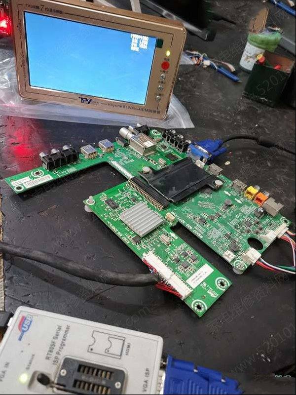

        由于没有这台电视的EMMC备份数据就写了收到其他维修同行的一台50寸电视同型号主板备份数据进去,装上EMMC主板通电开机TV160转接板指示灯亮屏无图像显示。

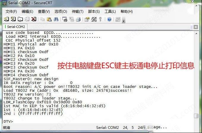

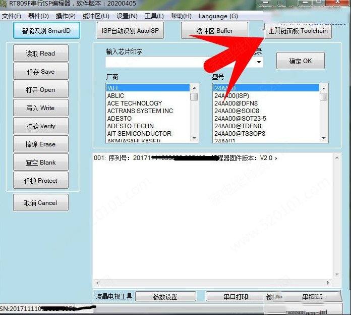

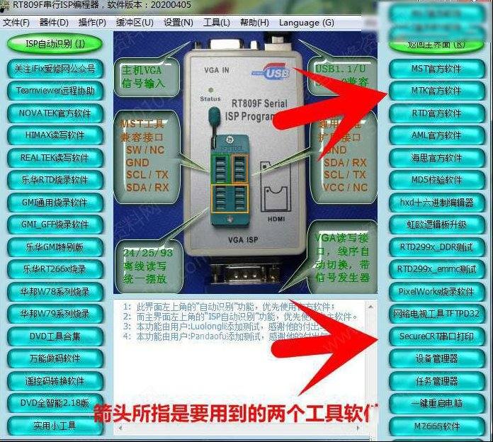

        打印信息已经有显示,看来方向没有错!但插入U盘并没有进入升级状态!本想绕过写引导步骤没行通。打开RT809F编程器工具链面板用里面的串口打印工具。
        看打印信息显示正常,主板断电后按住电脑键盘ESC键主板通电打印信息显示DTV后放开。

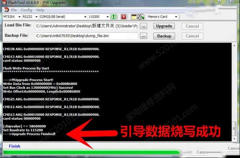

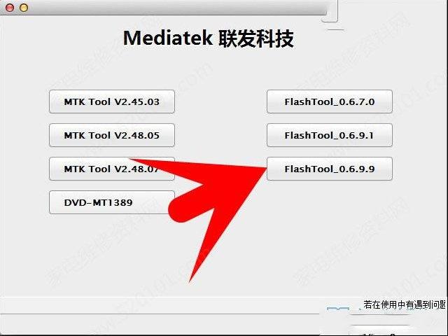

          关闭打印信息软件后打开MTK官方软件,打开里面的FlashTool工具。

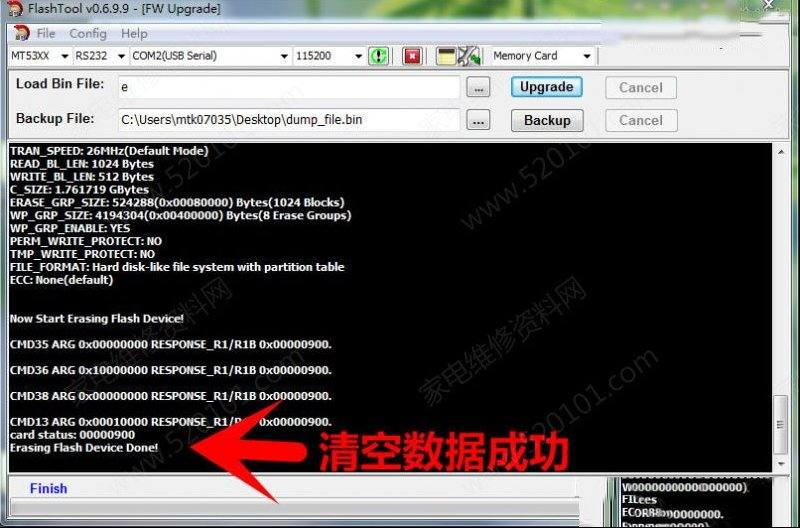

        在软件上输入e清空EMMC数据。
        然后再写引导数据进去。

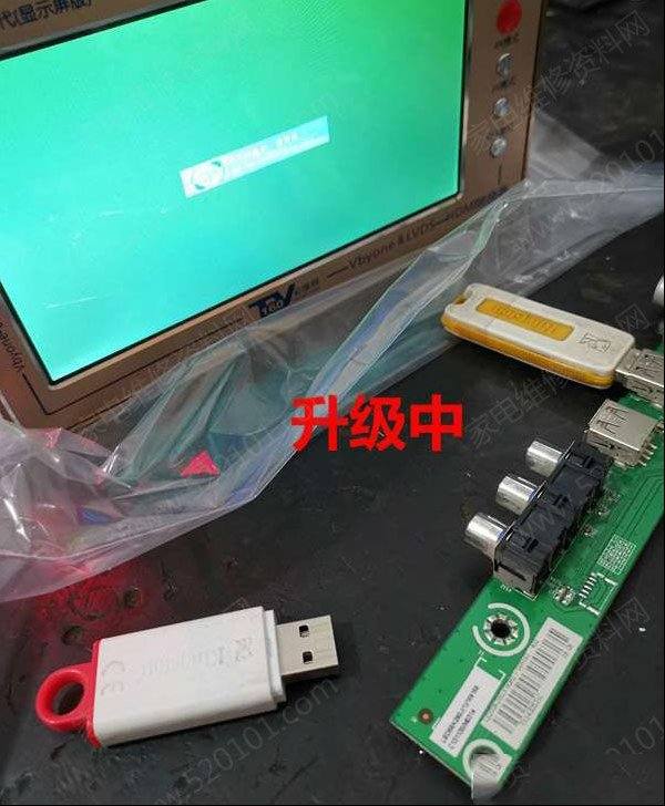

        写完引导再插U盘到主板还是没有进入升级状态!数据已经改过强制,U盘也是经常刷机用的,又找来7年前买的4G U盘这次直接进入升级状态。

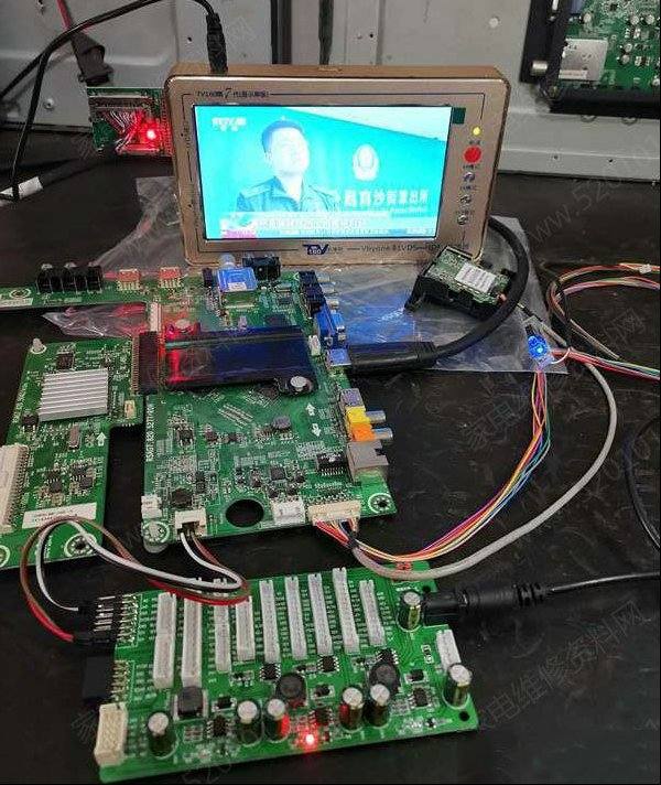

     升级完成后长时间试机没问题交付使用。
        最后上传使用过的引导和U盘升级数据。
