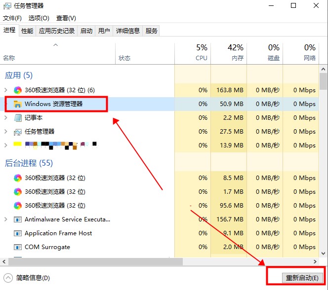

  方法一:重启window资源管理器
  1、按Ctrl+Alt+Delete键\右键任务栏菜打开任务管理器(K)。
  2、在任务管理器中,找到Widnwo资源管理器,点击重新启动即可。

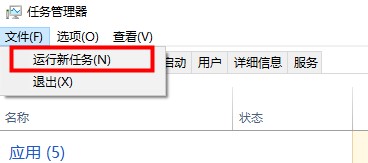

  方法二:PowerShell中执行修复
  1、任务管理器中,点击文件,选择运行新任务。

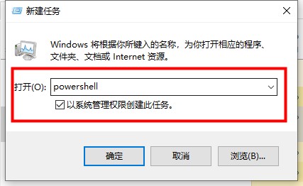

  2、在运行新任务窗口输入PowerShell,勾选以系统管理权限创建此任务,点击确定。
  3、在PowerShell终端中,输入命令并执行,
  Get-AppXPackage -AllUsers | Foreach {Add-AppxPackage -DisableDevelopmentMode -Register
