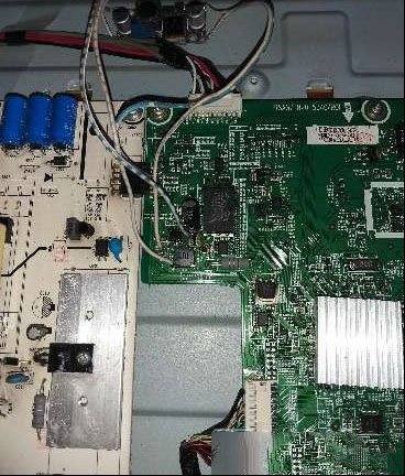

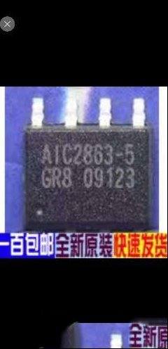

摘要: 收到同行送来的故障机壹台海信LED32EC260JD液晶电视,故障表现为不开机,有时红灯亮不开机,有时不通电,拆机检查电源12v正常,主板DC DC芯片AIC2863没有5V输出,检查发现3脚对地阻值不正常,周边没有发现损坏的零件,判 ...
    收到同行送来的故障机壹台海信LED32EC260JD液晶电视,故障表现为不开机,有时红灯亮不开机,有时不通电,拆机检查电源12v正常,主板DC DC芯片AIC2863没有5V输出,检查发现3脚对地阻值不正常,周边没有发现损坏的零件,判断此芯片坏,但是手头没有,县城也买不到,刚好店里还有几个DC模块,代换试机几个小时一切正常。
