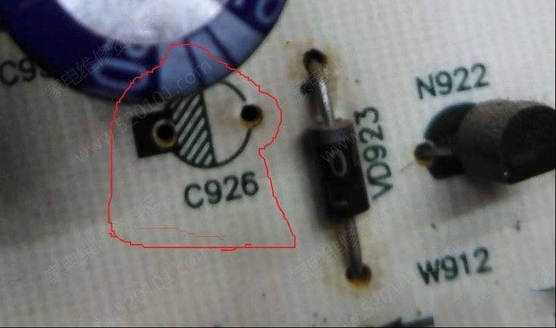

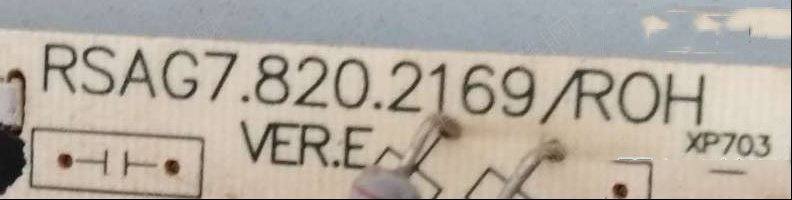

    收到同行送来的故障机壹台海信TLM42V76P电视,故障表现为蓝灯亮不开机,用户说要按很多次才能开机,拆机检测,电源板型号RSAG7.820.2169/ROH。
      检测5V待机有5.2V,发现STB有3.2V左右的电压,但是5V和12V的主供电不到没出来。按习惯,网上查资料,没找捷径,只能老老实实修了。
    按经验,一般是50V的小电容爱坏,挨个拆下来检查,当检查到C926时发现问题。

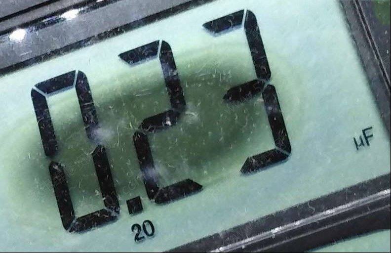

        电容标的是50V22uF,实测只有0.23uF。
       把这个电容用两个50V10uF的新电容代换,开机顺利,AnyView的音乐响起。
