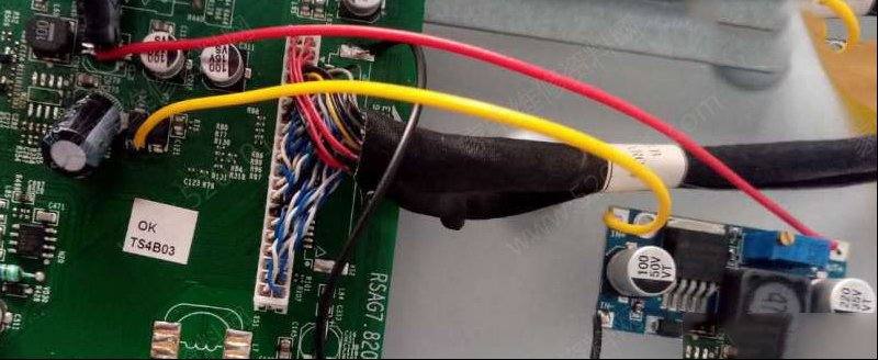

摘要: 收到同行送来的故障机壹台同行送过来的海信TLM42V79PKV液晶电视,其主板号是RSAG7.820.4154,故障表现为一开始的故障时偶尔能开机,一分钟内就死了,先在网上搜索了一下本机的通病,N28的供电明显偏高。用1117-2.5的芯片 ...
    收到同行送来的故障机壹台同行送过来的海信TLM42V79PKV液晶电视,其主板号是RSAG7.820.4154,故障表现为一开始的故障时偶尔能开机,一分钟内就死了,先在网上搜索了一下本机的通病,N28的供电明显偏高。用1117-2.5的芯片换上,能开机,而且不死了。
        试机的过程中,发现有时冷机不能开机。网上查资料,又有说是短接VD24,把 5V 主供电接过来。于是接了过来,能正常开机了。试机一天后,给客户送了过去。
        不过好景不长,过了两天,客户又说,有时候开机,背光亮后就死了。然后又拉过来查。发现L66处的电压从3.3~2.96V跳变,要换AS5422。由于手头上没有此芯片,最后决定用LM2596的模块改出供电,5V入,3.3V出。改完了,开机正常,LM2596模块输出从3.3V降到了3.24V。
