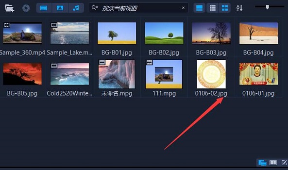

  2、我们还需要收集一些需要用来制作视频的素材,包括一些剪贴画和拜年图片等。(我们也可以选择自己拍摄)
  2、接着我们把素材全部拖动到会声会影中。

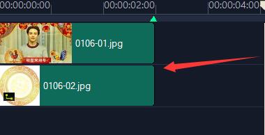

  3、然后我们把素材再拖到下方的视频轨中。

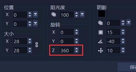

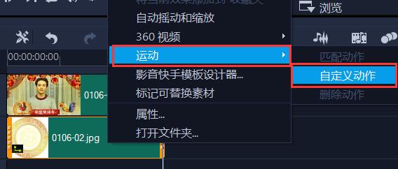

  4、右键图片素材,找到“自定义动作”
  5、把“Z”设置为“360”,这样图形就会顺时针旋转了,如果是逆时针旋转就设置为“-360”

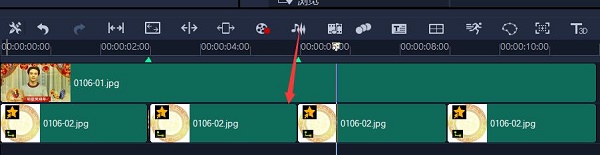

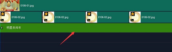

  6、但是我们发现这个图形存在时间很短,如何要他保持整段视频一直在旋转呢,只需要不断复制粘贴就可以了。

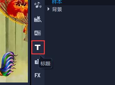

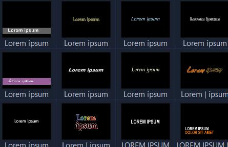

  7、接着我们可以设置下方文字,点击“标题”
  8、然后选择想要的标题样式。

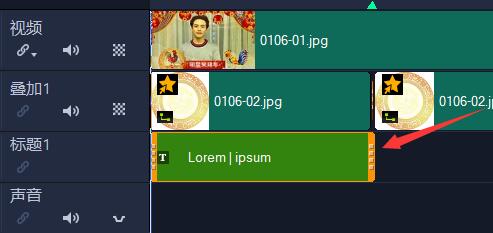

  9、拖动到下方轨道中。

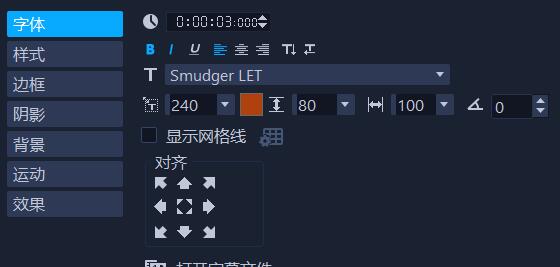

  10、双击轨道上的文字,我们还可以设置字体等格式。
  11、然后我们把文字轴拖动到和视频长度一样就可以了。
