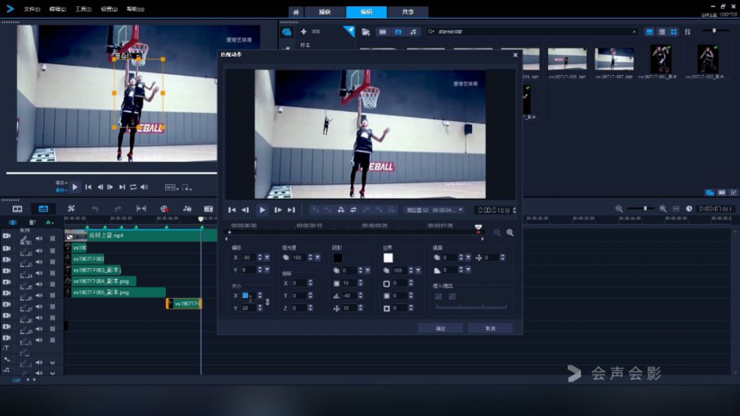

  4、再将他们拖入下方轨道,并点击“追踪”按钮。
  5、然后设定分身追踪原人物。

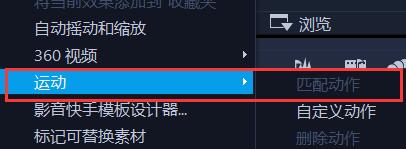

  6、右键分身图片,在运动中选择“匹配动作”
  7、接着将开头和结尾对齐。最后,由于跟踪一般不会非常精确,因此还需要再逐帧微调一下就可以了。
