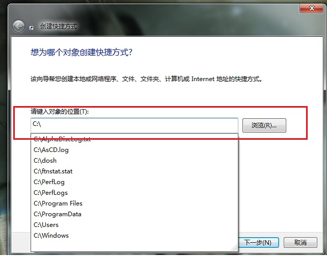

      一般情况下我们在安装软件的是不会直接装在C盘的,只会在桌面上放一个快捷方式,而最近有用户发现自己右键新建快捷方式没有反应,那么当遇到这种情况的时候要如何去解决呢?下面就和小编一起来看看怎么修理吧。
  右键新建快捷方式无反应怎么修理
  当我们遇到快捷方式问题的时候,下面的三个注册表项是重点修复对象:
  HKEY_CLASSES_ROOT\.lnk
  HKEY_CLASSES_ROOT\lnkfile
  HKEY_CURRENT_USER\Software\Microsoft\Windows\CurrentVersion\Explorer\FileExts\.lnk
  我们可以新建两个txt文件,按后将下列两端内容写入,并以.reg格式保存后,双击进行注册表修复即可:
  (在进行注册表修复前,请先将注册表键值进行导出备份,以避免误操作而导致系统无法正常运行。)
