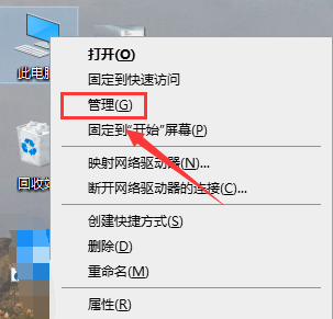

  1、右键单击此电脑,选择管理。

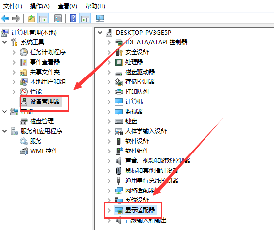

  2、进入管理界面,点击设备管理器进入设备管理器,点击显示适配器。

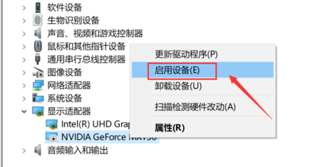

  3、进入显示适配器,右键单击N卡,选择启动设备。

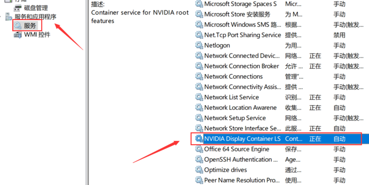

  4、接着进入服务和应用程序,点击服务,找到nvidia display服务,双击进入。

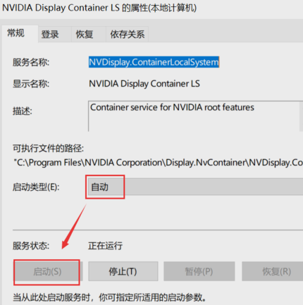

  5、将服务类型设置为自动,然后点击启动按钮。

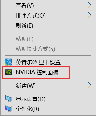

  6、回到桌面,单击右键,可以发现Nvidia控制面板选项了。
