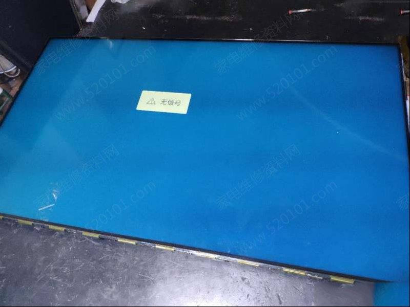

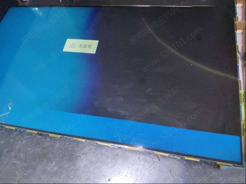

    收到同行送来的故障机壹台海信LED50K320U液晶电视,故障表现为无图像,开机显示海信标志后黑屏了,仪器检查的确有一组灯珠不亮,于是拆机换了坏的灯珠,一共4颗,背光修复。于是装上屏幕试机,没有想到图像右边发暗,而且不一会出现按屏幕,断开右边排线,左面图像一切正常,以为是右边排线没有接触好,不过清洗后的确又要多放一会,不过后来还是暗屏幕了,后来隔断右边VGH,电视机故障不再出现,不过图像右边发暗且有慢动作图像。

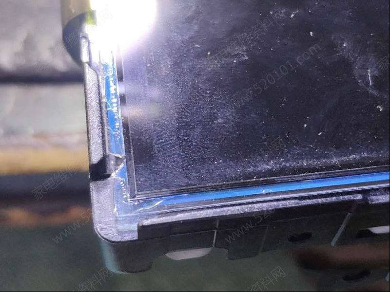

         百思不解,后来拆开屏幕发现图片位置玻璃有点缺角(先说一下这个绝不是自己搞出来的),后来分析估计这个屏幕出厂就有,拆开屏幕让断裂处有轻微短路。于是试着去掉右边COF,发现去掉部分图像好了,于是去掉一个观察一下现象(因为我断掉右边VGH图像不正常,到底去掉COF和断掉VGH有啥区别,我也不懂,所以不敢贸然去掉右边COF),后来全部去掉后电视机修复,这个电视机差点就白折腾了,我也不知道缺个角用户还用了差不多4年,这个电视机能够修好,感觉全凭运气了。
