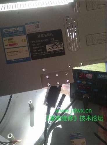

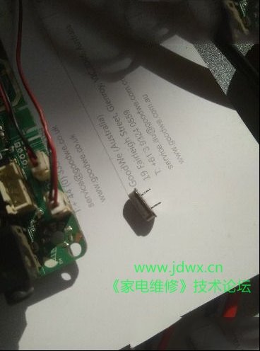

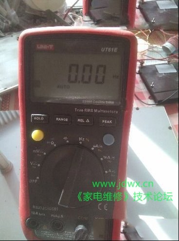

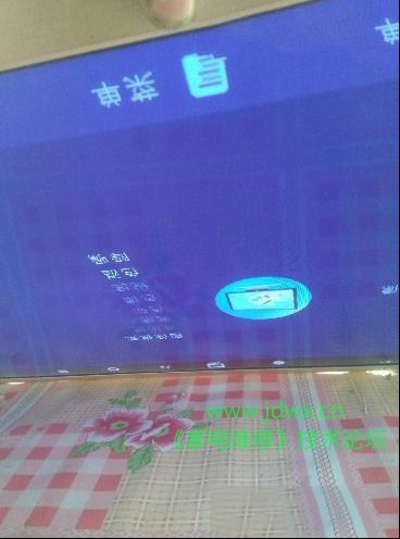

    一用户送来收到其他维修同行的一台32寸的杂牌液晶电视,故障为指示灯常亮按本机按键和遥控均不能开机。拆机检查各路电压都正常,本着先易后难的原则直接用U盘试着升级程序,但是整机没有反应指示灯也没有升级时的闪烁动作,无奈继续查找原因。只能说明CPU没有正常工作,测量关键点电压都正常,用万用表的频率档测量了一下24M的晶振显示26.8明显不正常啊,晶振的两脚电压也几乎平衡,试着在一块坏掉的主板上拆了一个24M的晶振换上插电试机久违的画面出来了。证明判断是正确的。
