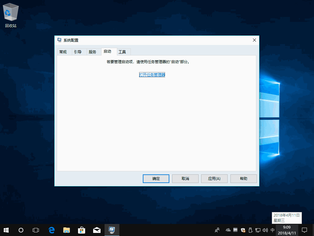

  步骤 2:配置“有选择的启动”选项
  1、在“常规”选项卡上,单击“有选择的启动”。
  2、在“有选择的启动”下,单击以清除“加载启动项”复选框。
  3、单击“服务”选项卡,单击以选择“隐藏所有 Microsoft 服务”复选框,然后单击“全部禁用”。
  4、单击“启用”标签卡,然后点击“全部禁用”并确定。
  5、然后单击“重新启动”。
