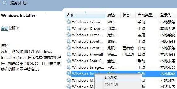

  1、首先点击任务栏中的开始,在搜索框输入“services”并打开。
  2、找到“Windows Installer”,如果是“已停止”就点击“Windows Installer”,选择“启动”。

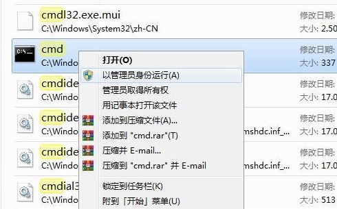

  3、找到windows/system32/目录下的cmd,再右击“以管理员身份运行”。

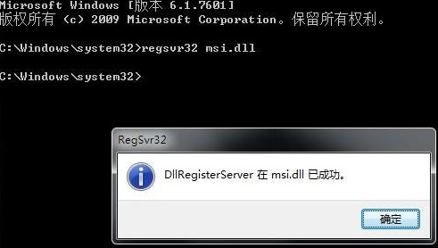

  4、输入“regsvr32 msi.dll”回车,提示“DllRegisterServer在msi.dll已成功”即可解决。
  以上就是win11无法打开此安装程序包怎么修理,显示成功之后即可解决问题,想知道更多相关教程还可以收藏本站。
