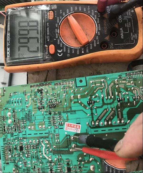

摘要: 收到同行送来的故障机壹台海信TLM32E29X液晶电视,故障表现为有时自动关机,指示灯不亮,拆机检查24V、12V、5V全无,检查各电容和PFC取样电阻都正常(已除去背面胶)。最后怀疑17A06电源芯片有问题。 由于手头上没 ...
        由于手头上没有这个芯片代换,于是网购了一个17A06换上去后故障修复,试机一切正常。
