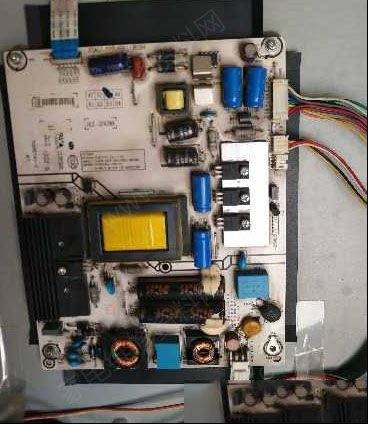

    收到同行送来的故障机壹台海信LED42K360X3D液晶电视电视,客户说故障表现为不开机。通电试机,电源指示灯不亮,无任何反应。打开电视测量电压,此电源板输出三组电压;+12V,+16V,+24V。12V输出到主板再经DC-DC转换5V待机电压,回到电源板。故障时电压如下;12V在0-7V跳变,16V在9V左右,24V在22V。三组电压上下跳变,电压都不稳定。
      初步判断电源负载有短路或电源板激励不足间歇振荡。本着先简后难,快速定位分清故障点,断开灯条线。大致测量16V输出无明显短路。在12V滤波电容外接12V稳压电源,主板回馈5V待机电压,12V无明显下降,电源指示灯亮。排除后级电路后主攻电源板重点放在1271集成块上。故障时此电压如下;
1脚0.43V。
2脚3.6V
3脚0V
5脚0至0.06V跳变
6脚5V至9V跳变
8脚156V至196V跳变。
      明显2脚电压过高,此脚电压正常应在0.5V左右(此机正常电压0.8V),此电源块外接C843电容,经补焊后电源输出正常。顺手把1271集成块正常电压记下方便同行们借鉴:
1脚0.43V
2脚0.8V
3脚0V
5脚1.06V
6脚15.3V
8脚196V
