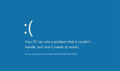

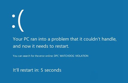

  Win10频繁蓝屏的怎么修理
  (一)
  可能原因:有一种会出现蓝屏的情况就是由于电脑病毒所引起的。
  故障维修:大胆的下载一款杀毒软件吧!如今这么多的杀毒软件可以对全盘进行一个检测,然后彻底的查杀一下电脑中是否存有威胁的文件,通过清理病毒之后把需要升级的补丁也都补齐也可以搞定蓝屏的问题。
  (二)
  可能原因:通常可能引起蓝屏的罪魁祸首就是因为内存条的接触不良或者是时间久了有灰尘所导致的,因此我们需要做的非常简单。
  处理办法:将内存条从主板上拔下来,然后用橡皮擦拭金手指部分,万万不可沾水。然后重新插回主板,开机。如果还是不行可以换一个内存插槽尝试,如此操作后基本上就能够搞定大部分的电脑蓝屏问题。
  (三)
  可能原因:当电脑中有着相同属性的驱动或者安装了与硬件不兼容的软件之后就有可能会引起电脑蓝屏,这个时候搞定办法同样轻松。
  处理办法:打开控制面板-程序-卸载程序,按照日期的排序看看近日安装哪些软件和驱动,将他们卸载之后重新启动电脑。
  (四)
  可能原因:处理器问题,通常是因为散热原因导致也有一部分是因为硅脂正常消耗造成的。
  处理办法:先关机先让处理器温度降低下来,然后检查一下处理器的散热器风扇是否正常工作,并且进行清理。
