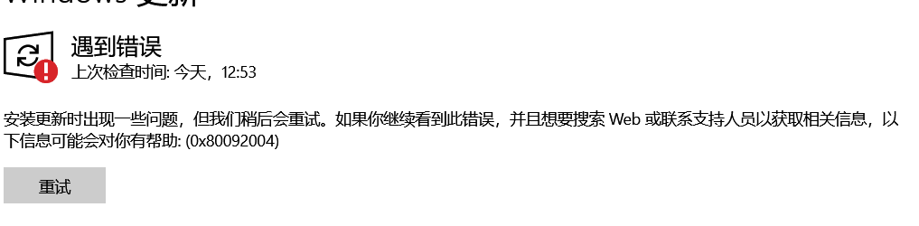

KB4524151安装失败怎么维修
2023-5-10 20:28| 发布者: 开心| 查看: 12| 评论: 0
摘要:   微软在推出了KB4524151补丁,我们在安装时遇见系统提示安装失败这种情况需要如何维修呢。小编觉得可以尝试使用内置系统优化软件或者更新升级最新的.net framework等等。更多具体详细内容请见下文~希望可以对 ...
      微软在推出了KB4524151补丁,我们在安装时遇见系统提示安装失败这种情况需要如何维修呢。小编觉得可以尝试使用内置系统优化软件或者更新升级最新的.net framework等等。更多具体详细内容请见下文~希望可以对你有所帮助~
  KB4524151安装失败怎么维修
  根据情况不同,小编准备了五种解决方案

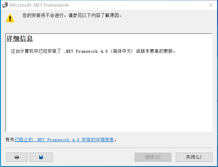

  第三种方案:
  更新升级最新的.net framework(目前是4.8版本)
  第四种方案:
