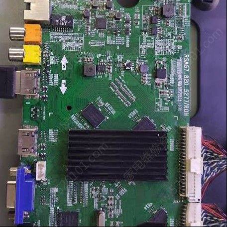

    最近收到同行送来的故障机壹台海信LED46K280J3D BOM1液晶电视,主板型号RSAG7.820.5277/ROH,故障表现为不定时重启,有时在节目播放时直接出现开机画面,但声音一直正常。在排除电源问题的可能,对主板进行升级无效。考虑到板子存在不稳定性,决定更换。发现手头有一块海信LED46K360J BOM1,对比发现两板有着不同之处,想试着代用一下,最后取得成功,具体过程如下:
1、原机板电源接口为12针,有待机5V,换板是10针接口,直接供12V。把XP8XP1XP2座子下面用刀划开,以适应12针能插入。把XP2六脚5VSTB直接焊上,把L2断开。
2、屏接口也如此,划开右侧,以适应屏线插进去。此时试机发现花屏倒屏,升级原机程序图像正常。
3、接收头接口不同,原机接XP11 9针,换板接XP9 15线片插。
       从破板子上找个9针插排直接焊在XP9位,对于附近有好多元件位置不同,或有或无,没有进行改造,试机发现遥控和按键均可用, 不同的是开机时红蓝灯一起亮,显示粉色,待机红灯正常。
