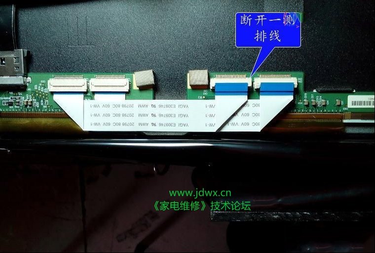

    收到同行送来的故障机壹台乐视TV Letv S40Air液晶电视,无图像暗蓝屏,这种故障基本都在屏边板上,拆掉屏边板上的压边条(螺丝有点多,需耐心拆解),露出边板,测上屏供电保险两端都有12v,VGL有-7V,VGH和VAA电压都为零,测VAA端对地电阻只有3欧左右,说明VAA端有短路的地方,为速战速决,百度一下,看有没有良方,一搜果然有一例:乐视Letv S40 Air液晶电视灰屏检修思路,是边板左侧有电容短路了,效仿把俩边板之间的排线断开,测VAA对地还是短路。看来本电视的故障和蜜蜂的不一样。

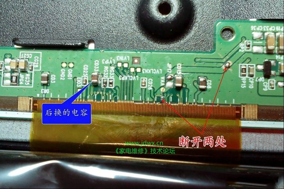

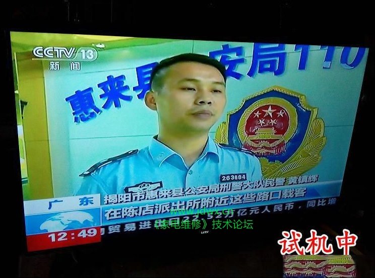

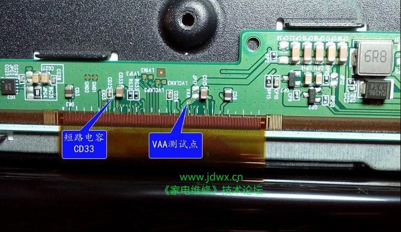

         继续搜,又看到一篇文章,故障一样,最后他判断屏里短路了,最终放弃了。到这捷径是没了,还得自己想办法。于是准备用烧鸡大法找短路点,又转念一想,别屏里短路,再烧出点别的故障哪可就不好交代了,于是先用壁纸刀割断两处VAA端,表一量,还是短路,再一细看,凡是软排线(COF)都有一条通往屏里的VAA电压,用断路法找短路点看来还是行不通,看来不用绝招是不行了,于是请出自制的“烧鸡”电源调到3.3V加到VAA处,打开电源开关,电流表显示4A左右,再看线路板安然无恙,再把电源调到5V,打开电源开关,电流表指针瞬时打到头(20A表头),这时边板一缕青烟直上云天,终于看到一贴片电容冒烟了。赶紧用烙铁取下,一测果然短路了,旧版拆一个头差不多的电容换上,开机,开机画面终于出来了,再测VAA电压为17v。看来边板电容短路是该机的通病。
