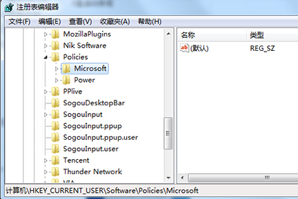

  1、首先,同时按下键盘上的win+R快捷键打开电脑的运行窗口,在打开的运行窗口中,输入regedit并单击回车,这样就可以打开注册表编辑器窗口了。
  2、在打开的注册表编辑器窗口中,依次点击展开左侧菜单中的HKEY_CURRENT_USER \ Software \ Policies \ Microsoft \ Mmc项,然后在右侧窗格中找到键值Restrict_Run。
  3、双击打开这个Restrict_Run选项,然后在弹出来的编辑窗口中,将数值数据修改为0,最后点击确定保存就可以了。
