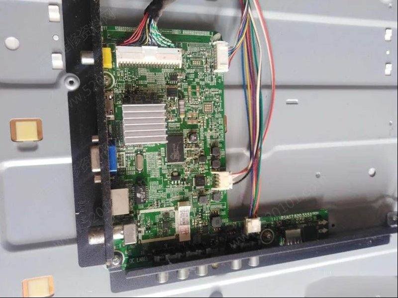

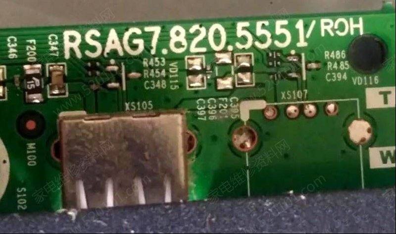

摘要: 收到同行送来的故障机壹台海信LED40K20JD液晶电视,故障表现为通电无指示,刚开始以为是电源板坏,没想到拆出来一看,不是电源板坏,是这款驱动板的通病,就是L100大电感旁边的三个贴片电阻,短路烧了。 海信的RSAG ...
        海信的RSAG7.820.5551/ROH主板,这是通病,这个毛病修起来简单,只要把这几个贴片电阻全部用热风枪吹掉,再用一个16伏的电解电容,去代替这几个贴片电阻。
