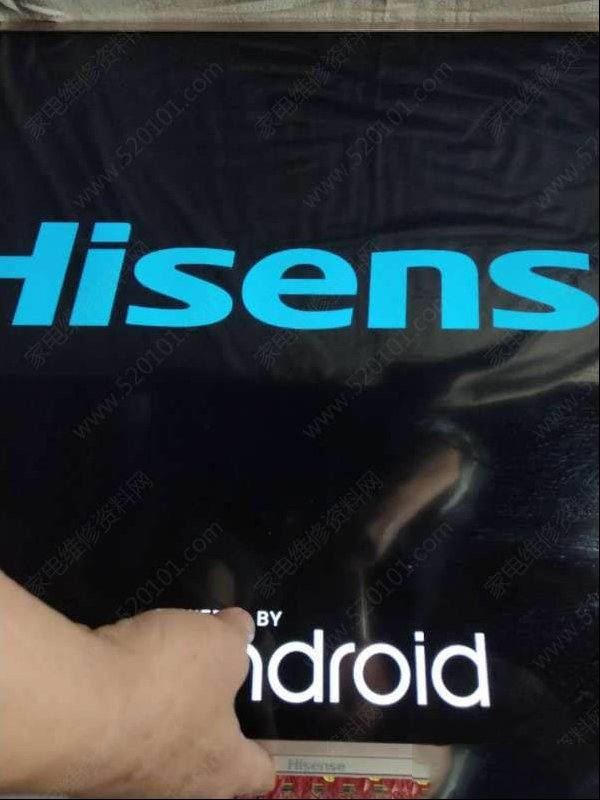

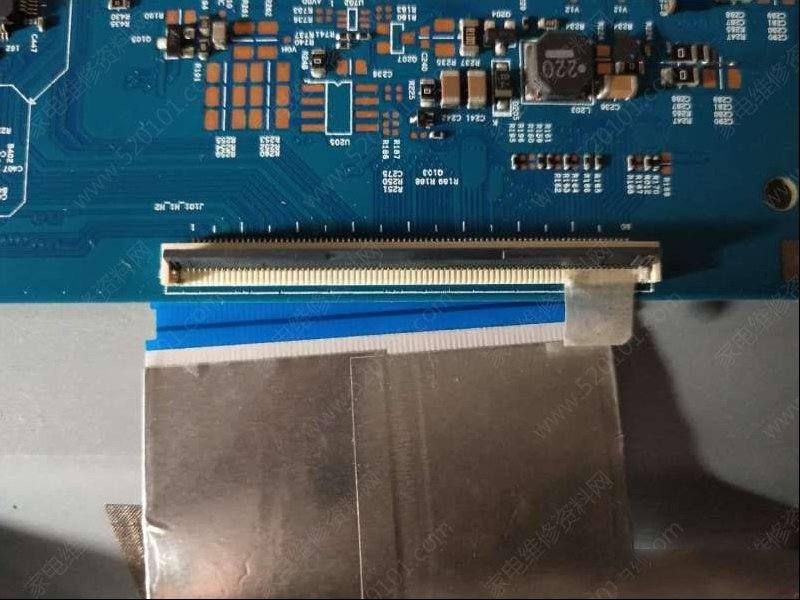

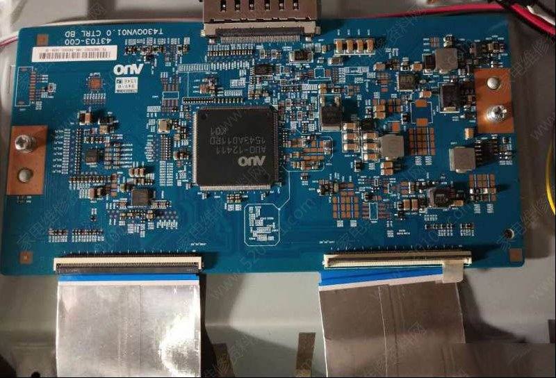

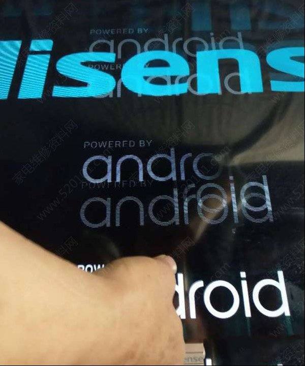

摘要: 收到同行送来的故障机壹台海信LED43K5100U液晶电视,故障表现为图像抖动并有横黑线,初步判断屏坏。经半边并边拆屏线试机,发现右半边屏坏,用纸试隔开右边5mm,试机,发现电视图像正常,具体过程如下图所示。 ...
