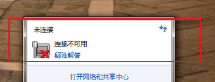

      win7系统网络图标出现一个红色叉号如何维修?有用户电脑开机的时候,网络图标上多出了一个红色的叉号,同时电脑网络也无法进行正常的连接了。那么这个情况要怎么去进行快速的修复呢?一起来看看详细的怎么修理分享吧。

  1、进入win7系统桌面,点击桌面右下角的网络图标,点击打开网络和共享中心,进入下一步。

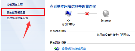

  2、在打开的界面的左侧点击更改适配器设置,进入下一步。

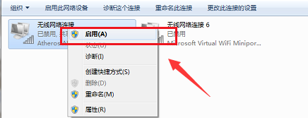

  3、查看网络是否被禁用,如果禁用了,鼠标右击该网络,选择启用即可。
