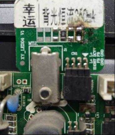

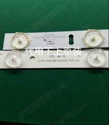

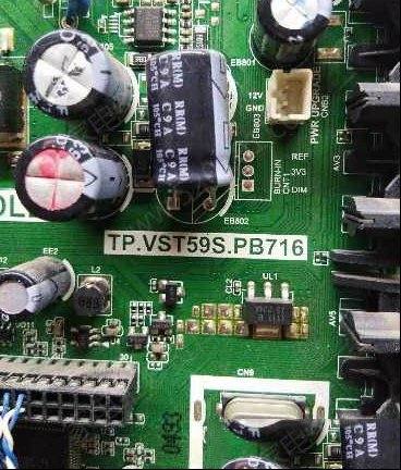

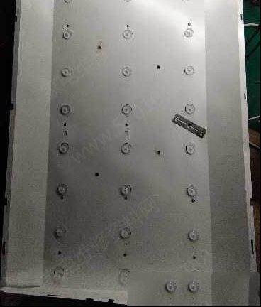

摘要: 收到同行送来的故障机壹台海信LEDTV2068S液晶电视,故障表现为开机有较暗的海信显示LOGO,背光不亮,拆机测试为灯条坏,这时门户从车上拿下3个原装灯条,用户说在本地维修换下的,巳经补过一个灯,说买不到这种灯条,换的 ...
    收到同行送来的故障机壹台海信LEDTV2068S液晶电视,故障表现为开机有较暗的海信显示LOGO,背光不亮,拆机测试为灯条坏,这时门户从车上拿下3个原装灯条,用户说在本地维修换下的,巳经补过一个灯,说买不到这种灯条,换的代用的,维修二次没用一个月,退款不给修了。
       拆屏看同行换的代用8灯的灯条,贴在反光纸上,用手机维修电源调到15V上测试出一个灯珠坏,用电源测灯珠很方便,发现不亮的可用低电压3V测试出那个坏,短接这个灯后去掉一个改电流电阻,以前已经去掉一个了,开机点亮,热后拆下灯条,底部巳高温变色,必须正换,某宝真找不到这种9灯灯条,最后在本省网购了代用9灯3V铝灯条两种,不愿贴在纸上,最后用灯距相近的海尔用灯条能装在纸下,不用开孔,有点长割去了接口焊线,对这家灯条质量放心,多年购买,没有问题,最后钻孔攻丝上好。
