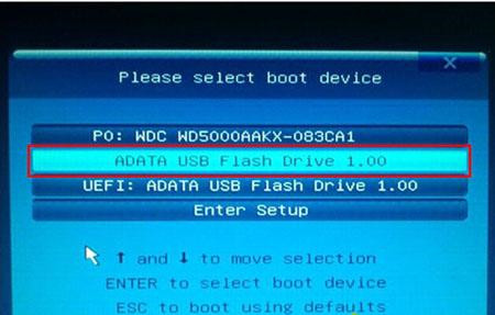

  1、将制作好的U教授启动U盘插入电脑USB接口,开机或重新启动,按下对应的启动热键,比如F12;
  2、在弹出的启动项界面,按↑↓方向键选择U盘选项,一般为带USB Flash、USB Storage、USB HDD的选项,按Enter键进入;
  3、这时电脑就会进入到U盘启动盘安装系统主界面。

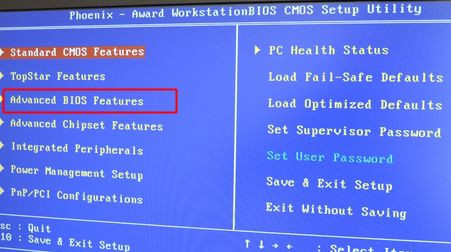

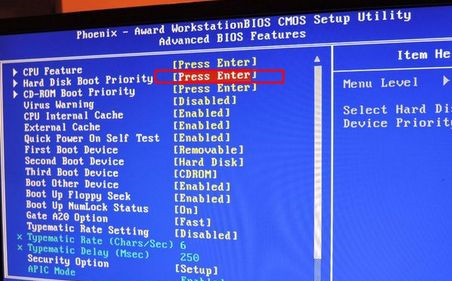

  2、如果是以下界面,选择Advanced BIOS Features回车;

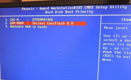

  3、选择Hard Disk Boot Priority回车;
  4、选择USB-HDD按加减号、F5/F6或PageUP/PageDown,移动到第一位置,按F10回车重启;

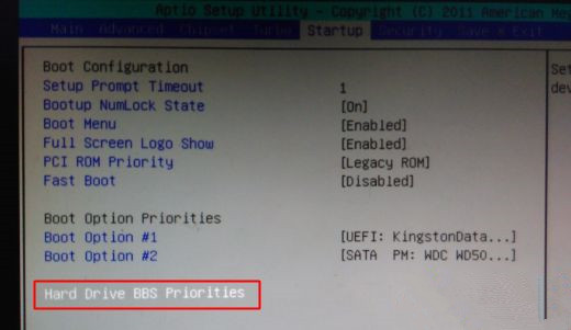

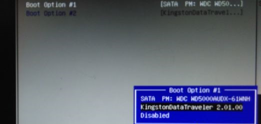

  5、如果是以下界面,切换到Boot或Startup,选择Hard Drive BBS Priorities回车;

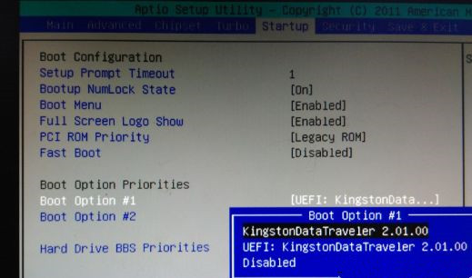

  6、选择Boot Option #1回车,按↑或↓方向键移动选择,选择识别到的U盘选项,按回车键,一般是带有USB字样或者U盘品牌名称,比如下图KingstonDataTraveler这个是金士顿U盘,选择这个就是U盘启动盘;
  7、按ESC返回,再选择Boot Option #1回车,选择U盘选项,回车,按F10保存重启。
